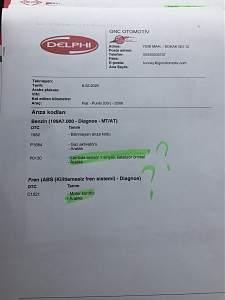

    Beyine bakıldı bu hatalar çıktı hava sensörü çıktı bi

    Soketi kendinde sökersin ama hata kodlarına bakmışsınız gerek kalmamış ustaya göstermekten başka çare kalmamış

    O soketmidir ki problem sence

    Bu hata kodlarına göre değil gibi geldi
    Mustafa YAVUZ
    M06YAVUZ - ait Kullanıcı Resmi (Avatar)
    12/10/2019
    Standart Cevap: ACİL YARDIM !!! Araba giderken kimi zaman 2500 deviri geçmiyor kasıyor
    Yani o hata kodlarından biri gazı sınırlıyor bence ama hangisi bi bilene göstermek doğru olur.
