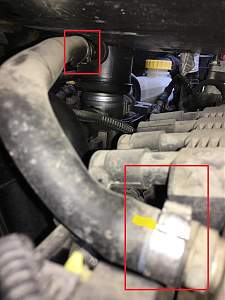

    Sökmem gereken kelepçeler

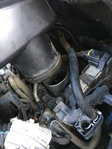

    Temizlenmesi gereken kelebek. Yukarıdan biraz bez ile içerisini silebildim ancak hava kutusunu sökersem komple motor dahil detaylı temizleyeceğim.

    Ben tornavidayla kastırıp açmıştım ama ellerim yara bere içinde kalmıştı. Orjinal kelepçenin yerine hortum kelepçesi takmak bence hoş olmaz. Yerinde olsam bi ustaya giderim hem kelebeği hem yağlı dediğin gerleri temizletirim.

    İlk etapta tornavida ile açıp pense-kerpeten gibi bir alet ile geri takmaya çalışacağım, istediğim gibi olmaz ise geçici olarak düz kelepçe takmayı düşünüyorum. Bu kelepçe ve pense takımı Click click r tipi olarak geçiyormuş. Satın alırsam değiştireceğim orjinali ile veya bir yerde değiştirtebilirim. Youtube üzerinde sökme-takma videosu mevcut.

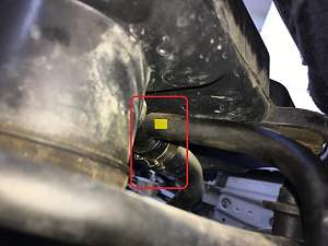

    Standart Cevap: Hava Filtresi Kutusu Sökümü
    Hocam baya olmuş siz yazalı cevap vereyim
    1 önce sarı ile boyadığım borudaki kelepçeyi kapatıyormuş gibi elinizle sıkarak köşesinden düz tornavidayı tutturusanız tık diye atıyor ve çıkıyor.
    2 sonra hava kutusu arkasında vakum yapan boruda sarı ile boyadım, kelepçe yok zaten kutunun arkasına el girecek gibi kaldırıp o hortumu torpido tarafına çekerseniz çıkıyor.
    Bu iki boru sökülünce kutu boşa çıkıyor gereken işlemleri yapabilirsiniz.
