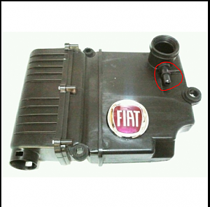

    Arkadaşlar merhaba. Forumda yeniyim.
    Aracım grande punto 1.4 fire dynamic ve kontrol amaçlı söktüğüm hava kutusuna gelen ince bir hortum var o kırılmış. Haliyle hortum boşta. Yağ damlatmış sanırsam etrafı yağlıydı. Bu hortumun görevi nedir/ Boşta aşağı sarkıtsam sıkıntı çıkarırmı / Tehlikesi ve zararı ne ölçüdedir? (Resimde ki kırmızı daire içinde)-ekran-alintisi.png
    teşekkür ederim.

    Karter yag buhari hatti..
    yenilemeniz daha saglikli
    Katalogda 11 nolu parca,,resimde biraz orantisiz..

    Hocam cevabınız için teşekkürler,
    Fakat benim bahsettiğim hortum sanırsam 9 numaralı oluyor. Serçe parmağı kalınlığında ve aşağıdan biyerden geliyor devamını göremedim. Hava kutusunda 2 tane bağlı hortum var 1si baya bi kalın diğeri ise hemen boğaz kelebeğinin üstüne denk geliyor oda serçe parmağı kadar ince bi hortum. O ince hortum birleşen yerden kırılmış. Sıkıntı yaratır mı acaba?

    O ince ise bogaz kelebegine giden hat..
    Baglanti plastig ise tamir edilebilir

    Tam işlevi nedir peki. Dediğim gibi ne gibi sıkıntı yaratır şuan ve ağzıda tıkalı gibi kırılan parça içerisinde kalmış.

    Hocam bahsettiğim hortum işaretlediğim parçaya geliyor.

    Farkli parcalarla o kismi benzer sekilde cozenler var..
    Bogaz kelebeginden bagimsiz hava emis, vakum hatti..
