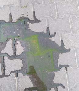

    Geçtiğimiz günlerde yaşadığım ve anlamlandıramadığım ilginç bir konuyu anlatmak istiyorum. Aracımın radyatör sıvısını değiştirmek için antifiriz arayışına girdim. Paraflu antifiriz, malum bizim fiat'ın önerdiği marka. Ancak piyasada bu ürünlerin sahtesi çok olduğu için internetten satın almadım, Edirne'de de birkaç yere sordum yok.
    Ardından Fiat'ın onayı olan ve kurumsal nitelik taşıyan petrol istasyonlarından antifiriz alayım dedim. Yaptığım araştırmalara göre, fiat 9.55523 onaylı tek kırmızı antifiriz "opet extended life antifiriz" imiş. Ben, bulunduğum yerdeki opet'ten extended life antize satın aldım. Ancak aracıma koyup suyla karıştırınca rengi, aşağıda paylaştığım fotoğrafta da görüleceği üzere yeşil oldu. Daha önce bu antifirizi kullanan var mı? Araç için bir zararı olur mu? Yeniden değiştirmeme gerek var mı?

    Merhaba,
    Sanki eski antifriz maviymiş de yeni antifrizle karışınca yeşil olmuş gibi. İlk kez denk geldim bende. Belki de eklediğiniz su ile ilgilidir.

    eski antifiriz kırmızıydı, sistemdeki suyu komple boşalttım. Daha doğrusu yoğunlaşma kabına giden hortumu çıkarıp tamamen eski kırmızı renkteli antifirizi ve eski suyu devir daim yaptırarak ve saf su ekleyerek tahliye ettim. İnternette birkaç yorumda da gördüm kırmızı diye almış millet yeşile dönmüş. Ancak problem teşkil edip etmeyeceği konusunda makul bir bilgi edinemedim.

    Bilgi olması açısından yazayım, önce antifirizi aldığım istasyona gittim ve bu durumun neden kaynaklandığını sorduğumda cevap alamadım. Ardından, 444 67 38 nolu müşteri hizmetleri numarasını vererek istasyon beni oraya yönlendirdi. İlk aradığım gün ulaşamadım, ikinci gün sistemin bakımda olduğunu ve (nasıl bir bağlantı varsa bilemedim) bu yüzden soruma yanıt alamayacağımı söylediler. İki gün sonra bir daha aradığımda, rengin neden yeşile döndüğüne dair bilgi sahibi olmadıklarını, eğer wp üzerinden antifirizin görüntülerini iletirsem teknik kısmın cevap verebileceğini, bu seçenek olmazsa satın aldığım istasyondan (pompacı, marketçi vs. emekçilerden) bilgi alabileceğimi söylediler.
    Sonuç itibarıyla, gittim petrol ofisinden kırmızı antifiriz aldım, sistemi komple temizledim ve saf su ile Petrol Ofisi Extended Life Coolant kırmızı antifirizi aracıma koydum. Edindiğim bu tecrübe, Opet'in antifiriz konusunda iyi bir seçenek olmadığını, piyasaya sürdükleri ürünlerden kaynaklı oluşabilecek hasar durumunda asla muhatap bulamayacağımı ortaya koydu. Herkese keyifli sürüşler dilerim.
