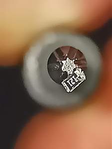

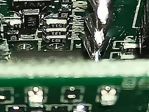

Merhabalar, elm327 cihazı aldım motor abs ve elektrikli direksiyona bağlanarak kalibrasyon yaptım aldığım cihaz çift kartlı bundan önceki tek karlıydı sadece verileri okuyabiliyordum. Forumda çok araştırdım baktım modifiye işlemi için ama sormak istediğim bir durumdan dolayı bu konuyu açtım. Öncelikle büyük sorunum olan çekme işlemi direksiyon kalibrasyonunu yaparak halletmiş oldum. Multiecuscan programını crackledikten sonra yaptım. Sonra can hattına veya body computere bağlanmak istedim gösterge veya servis kısmına bağlanamadım sonrasında 121 yazan direnci kırmam gerektiğini öğrendim ve kırdım gittim arabaya bağlandım. Ancak yine bu dediklerime bağlanamadım en azından emniyet kemeri uyarısını kapaltacaktım ama malesef olmadı sorun nedendir ne yapmam gerekir acaba.?![]()

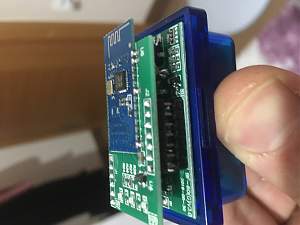

Bir resim ekledim. Sanırım Ali bey'in anlatımıyla kullanılabilir.
Bu kart farklı
Obd pinlerinde yapılacak işlem aynı ama elm327 küçücük olduğu için kutusuna modifiye yapmak imkansız. Siz sarı kablo temin ederek kullanabilirsiniz.
