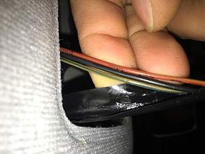

    Merhaba tavan lambasına ayak aydınlatma bağlamak istiyorum kapılar açıldığında yanıçak kapandığında kapanıcak şekilde deneme yanılma yapıçam ama bilgisi olan varmı artı eksi hangisi diye sormak istedim -8bd16f74-eee4-44c9-9f2f-fba331002599.jpg

    Siyah olan eksi , kırmızı olan artı diğer ise bildiğim kadarıyla şase (tam emin değilim öyle hatırlıyorum). Tavan lambasının sigortasından elektrik alsan daha mantıklı olmaz mı? Fusetapla sigortadan al bence

    Benim sigorta kutusu karışık biraz gaz hattıda ordan geçiyor renkler filan aynı baya bi deneme yapıcamki öyle bira uğraştırır yani

    Tavan lambasının soketini söküp oradan kablolara değdirerek yaptım ben sonra kablo kesmeden sokete kabloları sıkıştırarak sabitledim 2 yıldır problemsiz kullanıyorum. (Tavan lambasını söktükten sonra altına bakarsanız oradaki kablolar hangi demirlere geldiğini görürsünüz oradan da deneme yapabilirsiniz.)
