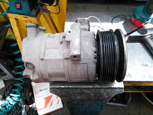

    Merhabalar,
    Bugün aracın rutin bakımını yaparken klima kompresörünude söktük,
    Bahsedildiği gibi kasnaktaki bilyayı değiştirmekdi amacımız.
    Açıkçası kasnağın içindeki vidayi açıp hallederiz diye düşündük ama maalesef olmadı. Vd40 sıkıp yumusatmamiza rağmen acilmadi,sonrasinda da vida yalama oldu.
    Acaba farklı bir şekilde mi açılıyor diye düşünürken forumdan coşkun beyin yazılarını gordum, ve bir şekilde coşkun beyin telefon numarasını buldum. Sağolsun hemen ilgilendi bizi bilgilendirdi fakat bizim vida maalesef yine açılmadı.
    Şaşmazda büyük bir klimacıyı goturdum kompresörü ilk başta bilyayı değiştirebiliriz dediler sonrasında onlarda acamadi ve kasnağı kırıp yapabileceklerini bunun içinde 200tl alacaklarını söylediler. Bende yaptirmadim. Çünkü bilya degisip kesin sonuç alacağım belli değil.
    Biraz araştırma ile bir kaç kişi ile konuştuk, çıkma kompresörler icin 400-600tl arası fiyat veriyorlar, bir tanıdık vasıtasıyla seypar Fiat parcacisindan bir kaç kompresör buldum. Ama ellerindeki punto kompresörleri benim aractakiyle farklı çıktı. Kompresör arayipda almak isteyenler içinde bilgi olsun sıfır kompresörler 500tl den veriyorlar.
    Bakalım şuan geri taktik kompresörü, bendeki kompresörden bulup takicaz artık
    Bu arada anladığım kadarıyla 3 çeşit kompresör çıkıyor bizim araçlarda , parcacida diğer çeşitlerden 2ser 3 er tane var ama bendeki kompresörden maalesef yok.
    Bendeki kompresörun fotoğrafınıda ekliyorum, bir yerlerde gören duyan olursa haberlerinizi beklerim
    Bendeki kompresörun parça numarası 55702161
    Gelişme oldukça da buradan yazarım
    Konu snan1919 tarafından (15/06/2016 Saat 21:59 ) değiştirilmiştir.

    Müdahale ettigime pişman olmadım, evet klimam çalışıyordu ama o sesler gelirken kullanım tehlikeliydi, bende kullanmiyordum, ki şuan da eskisi gibi çalışıyor. Ek bir şey yapmadık.
    Vidanın fotoğrafı üstteki mesajında mevcut, bir şekilde açılacak daha geniş bir zamanda ugrasicaz ama bakalım uygun fiyatlı kompresör bulursam kompresör de alabilirim, biraz arastiracagim

    Evet bugün degistirdim kompresörü,
    Klimacilar bilyadan değil kompresörden diye teşhis koydular, ilk önce benim kompresörü revize ettik ama ses yine vardı, sonrasında çıkma bir kompresör taktık, şuan o rahatsız edici ses yok ama bir uğultu mevcut, takip edeceğim bakalım ses artarsa yeniden bakacağız
    Ayrıca şarj dinamosunun kasnaginida değiştirdik , bakalım sorun çözüldü gibi takip edeceğim
    Bu arada şaşmaz volkar elektrik den aldım kompresörü 250tl ye
    Bende ki kompresörü sıfır olarak en ucuz 800tl ye buldum şaşmazda murat Fiat yedek parça dan
    Ayrıca şarj dinamosu kasnağını orijinal olarak 70tl ye aldim seypar Fiat yedek parçadan
    Fiyatları da yazıyorum ki yaptıracaklara bilgi olsun diye
    Ucuz yollu olanı tercih ettik ama bekleyip göreceğiz
