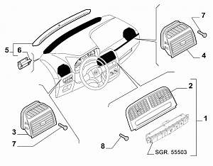

    Arkadaşlar 2 gün önce komşuma sağlık sorunlarından dolayı aracımı verdim. Arabaya bindiğimde resimdeki haliyle karşılaştım. Havalandırma bölümü oluyor sanırım burası. Üstüne bastırdım baya ama oturmadı. Nasıl becermiş bilemedim. Haberinin olmadığını söylüyor. Sizce bu Nasıl olmuş olabilir. Bunu Nasıl halledebilirim. Bilgi sahibi arkadaşlar yardımcı olursa sevinirim. Resimler yüklerken hep ters dönüyor. Kusura bakmayın.
    Komşunuzun günahını almayın.Punto'larda ön göğüs havalandırma ızgarası kalkması kroniktir.Yenisini taktırsanız dahi büyük olasılıkla tekrarlayacaktır.Ürün bedeli çok pahalı değil yeni almak istiyorsanız satılan sitelerden bir kaçının web sayfası uzantısını incelemeniz için ilave ediyorum.FIAT GRANDE PUNTO- 06/09 ÖN GÖĞÜS KALORİFER HAVALANDIRMA IZGARASI (ÖN CAMI HAVALANDIRAN), KAPORTA AKSAMLARI, https://www.parcaustasi.com/product/...RMA%20IZGARASI https://www.yedekdunyasi.com/fiat-gr...alandiran.html Fiat Grande Punto- Ã?n GöÄ?üs Kalorifer Havalandirma İzgarasi (Ã?n Cami Havalandiran) 2006-2012 Arası kolay gelsin.

    khanunl ; haklısınız Adamın günahını aldım. İlk aracım olması sebebiyle daha düşkünüm aracıma ve komşumdan teslim aldıktan sonra bunu gördüğüm için öyle düşündüm. Ama sonra araştırdığımda sizin de dediğiniz gibi kronik çıktı.
    Sol taraf uç kısmında 1 cm'lik bir kalkma var. Tırnaklar biraz gözüküyor. Isınınca biraz daha kalkıyor soğuyunca daha az belli oluyor. Şimdilik böyle duracak sanırım. Çok canımı sıkarsa GpEmre gibi Japon uygularım heralde.

    bu sıkıntı yaklaşık grandelerin %95'inde var sanırım. Benim aracımda da vardı bu durum, servise sordum değiştirmek istiyorum dedim yine aynısı olur dediler bende bıraktım ellemedim. ama benim şahsi fikrim würt marka siyah silikon, burada iyi iş görür. Şimdiki puntomda böyle bir sorun yok, konsol farklı , bu sorunu çözmüşler.

    onlarin orjinal oldugunu sanmiyorum, parca no yazili degil... ya da bir gariplik var...
    orjinali liste fiyati 150 tl gibi...
    5 nolu parca
