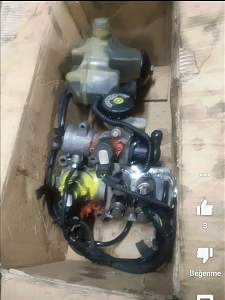

    Robotunuzun resmi bu (CFC328). Aracınızdan üstten resim ekleyebilirseniz soranlar için fikir olabilir. Akünün yanından aşağılara bakınca dolum haznesini ve dolum kapağını görebilirsiniz. Ok yönü üstten bakış. Bu hazneye Tutela CS Speed yağ konuyor. Başka bir yerine Hidrolik sıvı (Dot4) konmuyor. Ama robotun içindeki parçalara hidrolikler diyorlar ama ama buraya hidrolik sıvı konmuyor.

    Benim araçtaki robot bundan mesela. Üzerinde debrayaj aktivatör denilen bir parça da var. (Siyah kapak) ve buraya da DOT4 sıvı konuyor.

    Bizim araçlar CFC300.
