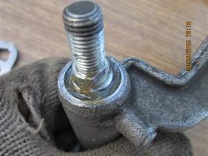

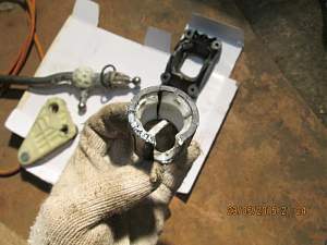

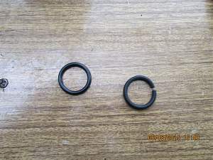

    rusyada linea da benzer sorunu yasayan.. (1 ve 2. viteste, 1.4 tjet)
    once kol mekanizmasini sokmus, altindaki conta yerinden cikmis, yerlestirmis vs ama azalmis, bir sure sonra ayni sorun
    sonra altta mekanizmada bir parcanin yuvasi asinmis, icine dolgu yapmis,
    hepsini yaglamis, geri monte...
    halat, mekanizma filan degistirmeden cozmus..-uploadfromtaptalk1452879890601.jpg-uploadfromtaptalk1452879901124.jpg-uploadfromtaptalk1452879913405.jpg-uploadfromtaptalk1452879927671.jpg-uploadfromtaptalk1452879941182.jpg-uploadfromtaptalk1452879956794.jpg
