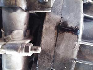

    Arkadaşlar 2 hafta önce bir servise götürdüm aracımı yağını ve yağ filtresini değiştim. O günden sonra aracımın kaputuna bakınca, altta tabanda koruma var üstüne baktım yağ olmuş hep birikmiş damlamış. Dedim herhalde yağ filtresini oturtamadı usta gittim götürdüm yağ filtresinden değil dedi baktı alttan korumayı kaldırıp krank keçesi delinmiş dedi. Motorumun sağ tarafında birikiyor yağ.
    Eğer değişmezsek bir anda bütün yağ boşalabilir motor yağsız kalabilir dedi. Değişmişken trigeri ve kayışlarıda değişcez toplam 400 tl olur dedi. Ama şu an değişcek bütcem yok sizce ciddi bir sorun olur mu? Ve fiyat nasıl?

    yahu yazın ortasında bende tesadüfen arabayı lifte kaldırtmıştım bir baktık motorun alt kısmında yağ var usta dedi park et bir yere 1 gün sonra bak yağ birikintisine baktım 2 damla filan olmuş sonra ustaya söyledim dediki keçe eskimiş ama ne keçesi bilmiyorum. değişelim dedim dediki şanzıman inecek filan 20 liralık keçe için 150 lira işcilik vereceksin gerek yok dedi baskı balatan bittiği zaman beraber değişiriz dedi . sen hafta 1 kontrol et yağını dedi sıkıntı olmaz galiba krank keçesi boğaz keçesi filan dedide heralde orası yani bilmiyorum trigerle ne alakası varmış ki. triger +kayışlar +işçilik 400 ise güzel bence. ayrıca triger değişiminde motor iniyor mu ki o keçeye nasıl ulaşacak ayrıca yağı tekrar değişmeyecek mi bu durumda

    Krank kecesi kolay kolay delinmez yag filtresinde bir hata olabilir düzgün sikilmamissa lastiginde problem varsa ondan kacirir önce onu kontrol ettirin

    delinme derken bence özelliğini kaybetmiş o da özellikle motor sıcakken beklerken kaçırma yapabilir soğukken yağ akışkanlığını azaltır sızma yapmayabilir. ayrıca ön ve arka krank keçesi varmış ön olunca kayışlar değişirken yapılabiliyormuş ancak arka olursa şanzıman iniyormuş o da baskı balata değişiminde yaptırmak mantıklıymış. şimdi benim araçta muhtemelen arka keçede sıkıntı var triger değişimide geldi bilmiyorum durum çok karışık servise gidersem şanzıman inecek olursa baskıyıda değiştirim aradan çıkar ama 1500 liraya patlar çünkü triger değişiminde 60 bin bakıma dahil 800 lira dedi

    Yanlış anlamayin beyler de bu dediginiz keceler ön veya arka krank keceleri kolay kolay bozulmaz hepsi isiya dayaniklidir sizin yag kacaginiz akis kecesi vites kolu kecesidir sanzuman tarafi için söylüyorum haybeye paranızı çöpe dökmeyin
    Hele kaldi ki 5 6 yasinda 70 80 bin 100bin km de degil 200 250binde bile anca bozulur.
    Genelde 1.3 multijetlerde zincir taraaki ön krank kecesi zinciri degisirken ön kapagi kasintili takarlarsa bozulabiliyor onun haricinde volant taraa ister benzinli ister dizel keçe bozulmaz

    o da olabilir aracın altında bir yerlerden yağ sızmış dağılmış tabi iyice temizleyip alt tarafı ondan sonra bakmak lazım nereden sızıyor diye ilk bakan usta ayak üstü baktı son baktırtığımda gözüyle baktı hiç biri ciddiye alıp ayrıntılı bakmadı bence güzelce temizleyip gerekirse 1 gün yatırıp yağın geldiği yere bakmalıydı ama 2 ustada bundan birşey olmaz yola devam et dedi
