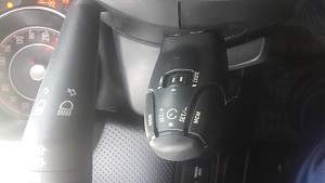

    linkteki kolun aynısını alıp aracıma kendim monte ettim. öncelikle kolun uç kısmındaki fazlalığı kesmeniz lazım sonra içini açıp buttonlara gerekli drinçleri baglayacaksınız. Kolun takıldığı yerdeki kendi kapağınızı kullanacaksınız, kapağa uygun şekilde kesip kolu epoxy ile yapıştıracaksınız. bağlantıyı yaptıktan sonra elm cihazı ile kolu aktif edeceksiniz. izmirde olsaydınız aktif etme kısmında yardımcı olurdum.

    Simdi iki tip kol var bir tanesi orjinal kol sinyal kollariyla beraber butun olarak satiliyor bunu direk alip araca takiyorsunuz. Diger kol cesitleri farkli makalarin kollari mesela benim yaptigim pejo kolu bunlari takmak icin yada dugmeli yapmak icin direnc kullanmaniz lazim. Aslinda orjinal kolunda icinde direncler var.
    Buda benim yaptigim pejo kolu
