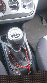

    Benimde vites topuzu soyuldu,dikişleri attı..istanbulda nerde yaptırabilirim maliyeti ne olur ?
    birde çakmaklığın ışığı yanıyormu sizde
    cenk cenk
    05/04/2015
    218
    Edilen teşekkür: 22
    Standart Cevap: Direksiyon soyulmaları için yardımınıza ihtiyacım var
    ben geçen sene yaptırdım direksiyon + vites+ vites körüğü 200 küsür bir şey vermiştim.
    malum sitede starjet fun diye aratırsanız aracı şu an sattığım için ayrıntılı fotoları orada var.
    baya güzel oldu ama yine 2 senede soyulabilir dedi, bende hep üstüne güneşlik örtüyorum 1 senede hiç zarar görmedi.
    çakmaklık ışığı için minik dipsiz ampul alıp takabilirsin, çakmaklık sökmek için videolar vardı sitede.
    ya da hiç uğraşma elektrikçi 5 saniyede değiştirir.
