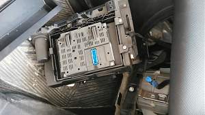

    aynı problem bende de vardı. ben blue&me beynini söktüm, problem kalmadı.

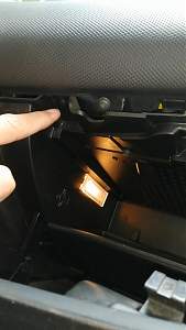

    torpidoyu aç. torpidoyu 5 tane torx vida tutuyor. onları sök. bu vidaları sökünce torpidonun üstünde blue&me beynini görürsün. mavi renkli soketi söküp yaptığın işlemlerin tersten yapıp tekrar torpidoyu yerine tak. işlem tamam..-vid_20210603_154853.mp4_snapshot_00.09.534.jpg

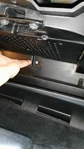

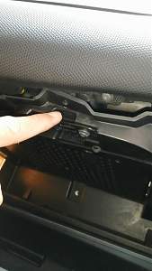

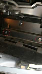

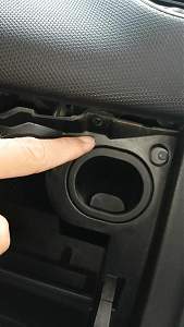

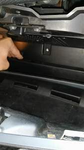

    biraz daha detay vereyim.
    1- torpidoyu açınca üstte üstte 3 tane 25 torx vida var. onları sök.
    -vid_20210603_154000.mp4_snapshot_00.41_-2022.02.17_22.28.36-.jpg -vid_20210603_154000.mp4_snapshot_00.43_-2022.02.17_22.29.26-.jpg -vid_20210603_154000.mp4_snapshot_00.44_-2022.02.17_22.29.35-.jpg -vid_20210603_154000.mp4_snapshot_00.20_-2022.02.17_22.16.13-.jpg
    2- arka tarafta da aynı vidadan bir tane var. onu da sök.
    3- torpido içindeki eşya gözünü tutan iki tane tırnak var. eşya gözünü tutan tırnaklardan kurtararak, eşya gözünü yere alın.
    4- eşya gözünün altında da iki tane torx vida var. onları da sökünce torpido yerinden çıkıyor.
    5- torpidoyu aşağıya alıca blue&me beynini göreceksin. üzerindeki mavi soketi sökersen işlem tamam.
