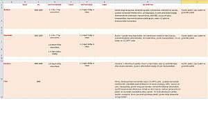

    Arkadaşlar teşekkürler. Kendim bir tablo oluşturdum. Umarım doğrudur. Eklemek istediğiniz yada düzeltilmesi gereken yerler varsa lütfen söyleyin.

    Tabloda bazı hatalar mevcut.Evolar 2010 sonu gibi üretilmeye başlandı.2011-2012 yıllarında hem evo (active,mylife,dinamic) hem de grande punto (1.3 multijet boş donanım-bazen cam tavanlı) üretildi.2013 ten sonra tek modele (yeni punto) dönüldü.Bunun da paketleri pop,easy,lounge şeklinde.

    Teşekkürler bilgi için. Bir tanıdığımda 2011 model 1.3 Grande Punto var. Öyleyse en boş paket oluyor o. 2011 ve 2012'de herşeyden kısmışlar.
