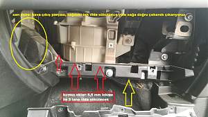

    İlk olarak yapılacak şey; torpido gözünü falan sökmenize gerek yok. ben vidaların fanın ve ayak ısıtıcı kısmının görünmesi için söktüm.
    Öncelikle resimdeki sarı daire içinde bir kısmını gördüğünüz sağa doğru uzanan parçayı söküp çıkarıyoruz.
    Ardından solda bulunan bir adet soketi söktükten sonra yine resimde 3 adet 5,5 mm lokma ile sökeceğiniz vidaların yerleri belli. bunlarıda söküp fanı çıkarıyoruz.
    Artık fan elimizde

    Sessiz çalışsın diye daha önce forumda klima motorunu milini yağlayanlar vardı. Sonuçta ses artmış hatta balansı bile bozulmuştu diye hatırlıyorum. Silah yağı nasıl etki eder bilmiyorum tabi. Bu işlemden sonra ne kadar süre geçti?

    3 hafta geçti sıkıntı yok.
    zaten sorun çıkaracak bir işlem değil.
    isteyen olursa video çeker atarım.
    servis 300 civarı istedi motor değişmesi lazım dedi.
    silah yağının özelliği asidik olmaması ve slikonlu olması
    temas ettiği yüzeyden kolay kolay çıkmıyor.
