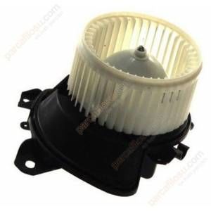

    Merhaba,
    2013 Punto evo aracımın kalorifer motoruna bağlı olan pervane/fan üzerinde 5-6 tırnak kırılmış,
    Kırık olduğundan aşırı sesli çalışmaktadır.Motor sağlam.
    Fanı ayrı olarak temin edebileceğim yer varmıdır arkadaşlar.Yada farklı fikri olan.Takım olarak 1150 tl fiyat verdiler..Ayrı olarakta satılmadığını söylediler.
    2-3 tane çıkmacıya baktım bulamadım.

    Pervane ayri olarak satilmiyor. Bulsaniz bile pervanenin cok hassas bir balansı var o nasıl ayarlanir bilmiyorum. Hatta farkettiyseniz pervanenin bazı kanatlarinda zimba teli filan basilidir onlar balans agırlığı gorevi yapıyor. Çıkma bulmak veya sıfır almaktan başka çaresi yok gibi.
    GT-N7100 cihazımdan gönderildi
