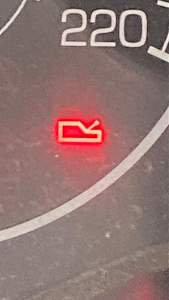

    bu resmini göredüğün hatayı alıyorum. 2007 fiat g punto otomatik. yardımcı olabilecek var mı?

    otomatik şanzuman arızası hatası vermiş.

    Frene bastığınız zaman altında algılayıcı müşhür var onun hatasını veriyor aracı çok fazla kurcalatmayın iyi bir usta o müşüre ayar yapıyor bir süre daha gidiyor yada direk değiştirin.
    Olay aslında şu siz frene basıyorsunuz sorun yok fakat araç beyni bunu algılamıyor bu nedenle hata veriyor.
