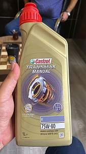

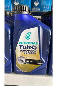

    arkadaşlar aracım 110 binde şanzıman yağı değiştireyim dedim ama tutela 75w85 1 lt si 500 tl... yerine litresi 225 tl den Petronas Tutela Transmission Zc 75 Synth Gl-5 75w-80 buldum. ustam gl5 olmaz dedi. gl4 tam sentetik bir yağ bul onu koyalım dedi. catstrol 75w80 gl4 plus tam sentetik bir yağ buldum. ona da 350 tl dediler. ne yapmalıyım hangi yağı alayım?

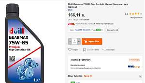

    hayır. ama piyasada pek olmayan dolayısıyla çakması çok olan markalara bulaşmak yerine yerli üretim alırdım.

    Merhabalar hocam. Benim aracım 171binde 2011 Evo 1.3. Şu ana kadar 2 defa değiştirdim şanzıman yağını. İkisinde de kullanım kitapçığında tavsiye edilen Petronas Tutela Technyx 75W-85 yağ kullandım. Toplamda 1.7 litre aldığı için 1 litrelik iki kutu almıştım. Herhangi bir problem yaşamadım. Dediğiniz gibi pahalı ama orijinal yağ kullanmanın verdiği gönül rahatlığı da önemli.
    Edit: Postladığınız fotolardaki yağlar 75w80. Sizin aracınız da Evo sanırım. 1.3 Multijet, manuel 5 vites ise aracınız yanlış yağa bakıyor olabilirsiniz.Bizimki 75w85 olacak.
