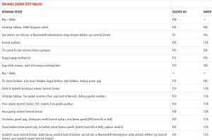

    2011 Model 1.3 Grande Punto mun cam suyu pompası çalışmıyor.Pompa arızalı veya sigorta attı.

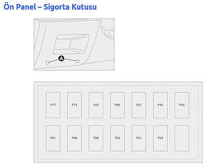

    İnternetten 2010 yılına ait bir pdf manual buldum.Orda Ön panel sigorta kutusu 42 nolu 20 A sigorta oldugu yazıyor.

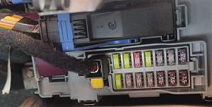

    Fakat ben direksiyonun sol altında kalan sigorta kapagını actıgımda karşıma çıkan sigorta sıralaması ile manual deki sıralama farklı.
    Bu durumda sizce hangisi Cam suyu pompasının sigortası.

    Akünün arkasında bir sigorta kutusu daha olması gerek. orayı kontrol edermisin
