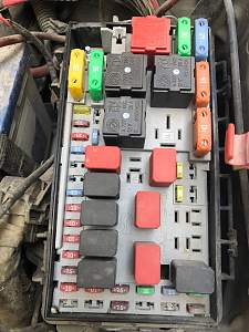

    (F ?)kaç bilen var mı
    2008 grande punto 1,4 fan sigortası

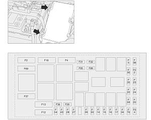

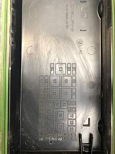

    bulduğum şemalarda f18 yazıyor ama sigorta kutusunda yeri farklı şemaya göre
