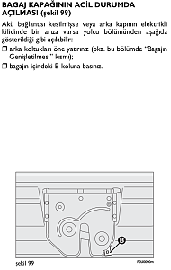

    Şundan bahsediliyor sanırım:

    Çok teşekkür ederim. bunu gönderdiğiniz iyi oldu. hafta sonu görseldeki gibi açıp kabloları kontrol edeyim
