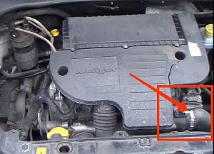

    Würth Egr Valf Temizleyici Sprey denemek istiyorum daha önce kullanan varsa yardımcı olursa sevinirim. Bi kaç video izledim ancak aklımda 1-2 soru var
    1. Motor koruma kapağını sökmek şartmı
    2. Resimde işaretlediğim borunun içine mi sıkacağız. Ve bu hortumun ismi nedir.
    3. Kelepçeyi nasıl sökebiliriz

    1-Hava filtre kabının Sökmen gerekmez. Hava akışmetresinin filtre kabına 2 adet bağlantı vidası var onları sök.
    2-(Hava emme hortumu )vidaları sökünce çıkar.
    3-Kelepçeyi sökmek çok basit tornavidanın uç kısmını dakıp hafifçe yukarıya doğru esneterek sökebilirsiniz.

    Yardımınız için Teşekkür ederim hocam halletim sayenizde 🙏
