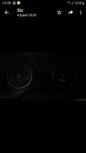

    Merhaba arkadaslar araç calıştıkdan sonra tüm ışıklar sönüyor ama resimdeki akü ve motor ışığı kısık şekilde yanmaya devam ediyor. Aracı durdurunca bile bir süre yanıyor Bu şekilde bir durum basına gelen oldumu daha önce?-screenshot_20210206-143853_whatsapp.jpg

    önce aküyü sonra alternatörü kontol ettirin. büyük ihtimal alternatör yeterli şarj edemiyor aracı.

    peki bu şekilde kullansam bakım zamanı gelince baktırsam sorun olur mu?

    Sorununuz muhtemelen gösterge ile alakalı. Panel sökülüp kısık yanan LED devresindeki LED ve diğer bazı komponentlerin değişmesi gerek.

    Servise sordum panel sökülüp İstanbula göndeririz ddi..
    O şekilde kullanıyorum 3 sene oldu
    Servis de hatta cihaza bağlattım
    Arç da hiç bişey yok denildi..
