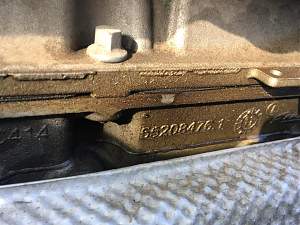

    Merhabalar,
    2011 evo 1.4 8v aracım var. Kültütör kapağı contası yağ kaçırıyor. Motor numaram 350A ile başlıyor. Herhangi bir marka conta mı almalıyım değiştirmek için yada orjinali servis dışında temin edebileceğim bir yer var mı, yoksa özellikle bu ürünü alırsan daha iyidir dermisiniz.
    Sıktırdım vidaları biraz ama kesmedi sızıntıyı.
