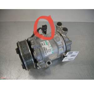

    Aynı püsürük benim başıma gelmişti ara tara dur kompresör üstünedeki fişi çıkmış onu oturttuk çalışmıştı.

    Cevap icin tesekkur ederim. Acaba uugun bir zamanda resmini gondermeniz mumkun mu? Tam plarak nerede kaliyor o fis bilmiyorum.

    Bu fiş
