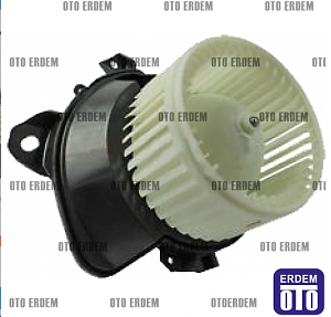

    50 tl işçilik ile hallettik sorunu Parçanın ismini unuttum beyaz renkli dönen parçayı temizledik havayla birleşimlerine gres yağı sürdük ses gitti bilgi vermek istedim.

    Beyaz renki dönen parçanın resmini atmanız mümkün mü
    kalorifer motoru olması lazım
