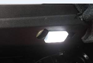

    Merhaba arkadaşlar, daha önce forumda konusu geçmiş olan bagaj lambası olmayan veya çalışmayan arkadaşlar için üzerinde çalışıp devreye aldığım sistemi paylaşıyorum. Kocaeli Derince'ye gelebilecek arkadaşlara ücreti dahilinde bizzat kurulumunu da gerçekleştirebilirim. Uğraştırıcı bir iş bilginiz olsun.
    Öncelikle benim bagaj lambam hiç yoktu o yüzden öncelikle şerit ledler ile 3 erli 3 sıradan oluşan 12 V led hazırladım ve eski yarı saydam falçata bıçağı kutusuna yerleştirip bir ışık hazırladım. Bu kısım kişinin isteğine göre değişebilir
    Daha sonra bagaj kapağındaki plastiği söküp içerde kilidin üzerindeki soketin üzerinde 4 üncü boş olan yere, pine girecek şekilde kablo taktım. - yi kumanda edeceği için rengini siyah tercih ettim. Daha sonra bu kabloyu diğer kablolarla klipsleyerek gırtlak hortumu açıp susta ile çektim. Daha sonra sol stop lambası ve bagaj yan plastiklerini söktüm. Kabloyu lambayı koyacağımız yere kadar çektim. - kısmımız bu kadar.
    Gelelim sabit + yı çekmeye. Çoğu arkadaş bu kısımda tavan lambasını tercih ediyor. Ben orjinal olmasını istediğim için kapı eşiklerini sökerek direksiyon altındaki sigorta kutusuna kadar kırmızı kablomu çektim. Bu kısım için araştırdığıma göre sigorta kutusunun yanında dikine duran E soketini söküp. 28 nolu arka lamba için sabit + 12V sağlayan kabloya ek yaptım. Araç modeline göre projelerinden bakıp doğru yeri bulmanız gerekiyor. Ölçü aletiniz varsa doğru yeri bulmanızda size yardımcı olacaktır. Kabloları soketli şekilde yapıp çift taraflı bant ile lambayı yapıştırdım. Artık bagaj lambası aktif çok şükür
    Forum ek limitim dolduğu için daha fazla resim ekleyemiyorum kusura bakmayın arkadaşlar
