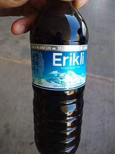

    Slm,
    motora fazla yağ konulunca şırınga ile fazla yağı çekince gördüm ki yeni koyduğum yağ (Lubrico 5W40) kapkara olmuş ...Bir günde 50 km de yapmadım böyle kapkara olması normal mi ?
    Kitapçıkta 5W40 ACEA C3 özelliği var diye bu yağı satın aldım Castrol 5w40 edge ile aynı özelliklere sahip hatta daha iyi diye satın aldım + türk malı ....

    Arkadaşım eski motor yağını boşaltmadan motor iç temizliği için kullanılan katkılardan koyup 10_15 dakika çalıştırıp karterin içinde birikmiş yağ kalıntıları temizlenmiş olurdu.Benzinli araçlar dizel araçlar kadar yağı hemen kirletmemesi gerekir.

    Lubrico ana bayisi otomarmara jest yaparak yağı tekrar sıfırdan yağ filtresi ile birlikte değiştirdi. Şu anki yağ da siyah ama biraz daha iyi gibi. Lubrico fabrikadan aradılar " yağın kararması yağın görevini yaptığı ispatlar " dediler. Yağın etiketinin üzerinde yazanlara riayet ettikleri söylediler ki o zaman bu yağ kaliteli bir yağ anlamında geliyor. ACEA C3 standartlarında yağ bulmak zor piyasada Castrol ve Motül hariç Bakalım ne olacak.
    Aracın çekişinde vs de değişme olmadı ama öncesinde yaşanan " motora 1,5 lt fazladan yağ koyma " meselesi vardı , belki ondan olabilir. Bahçem olsa kendim değiştireceğim yağı vs vs yi ama işte böyle acemi " usta" lara mahkum oluyoruz servis çok pahalı diye
