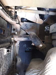

    kendi başıma punto 2015 popstar antifriz değişimi yapabilir miyim ? Dışarıda pek ilgilenmeden doldur boşalt yapıyorlar kendim yapmak istiyorum. Motorun altına karter muhafaza taktırdım (saç ) geçen hafta o yüzden radyatör tahliye musluğunu bulamıyorum.İki üç adet boru var irili ufaklı keleğçeli , onları mı kullansam boşaltım için?

    motorun önüne gelince sol alttaki büyük boruyu çıkarıp boşaltmıştım ben tavsiye ederim.

    hangi boru ?
    şu musluk mu çıkar mı yerinden ?

    ben en kolayını solım sıze sogutma suyunun mavi kapagın ordakı kucumen hortumu cıkarıp asagıya dogru egın suyun yuzde 80 bosalıyor kalanı ıcınde bahce hortumunuz varsa mavi kapaktan suyu basın ıyıce temız su gelene kadar bekleyın daha sonra kuçuk hortumu yerıne takın. antfrızlı suyunuzu dokun.

    Hortum var da bahçe ve musluk yok 10 lt lik bidon ile su bassam yetmez mi ?

    ) İş görür o küçük hortumu aşağıya eğin verin yukardan suyu iyice temizlenince kaynattiginiz suyu dinlendirip dökün musluk suyu basmayın kireç yapar o yüzden kaynatıp kullanırsınız. (hazır içme suyu kullanmıştım ben beklememek icin) Daha sonra artık içerde temiz su dönünce soktüğümüz küçük hortumu takip Antifrizli suyu ekleyin bu arada aslında asıl kir pas araç içi klima radyatöründe birikiyor onun için ayrıca bı ara bahsetmek isterim canımı okumuştu ama tertemiz yapmıştım.
