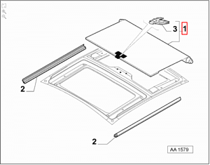

    evet duruyor ama yarısı ön kısmı kırıldı.fotoğrafını şimdi atarım.
    Resimde gözüken 3 numaralı parça sunroof perdesinin takılma yerinin ucu kırıldı 3 numaralı parçaya servis 450 komple perdeye 2100 tl dedi.

    Benimde o parca kırık sagolsun sanayide kirmislar. Tamir ettirdim cok basit aslinda yrin resmini yuklerim.
    Biraz yapistirici surerek yapistirin sonra Hoparlorlerin on koruma izgarasindan bir parca alip isitarak ustten plastigi hafif eritip plastige gömün. Eski saglamligina kavusuyor ustelik alttan herhangi bir tamir izi gorunmuyor.

    Parçanın ucu yok işte bende kesinlikle değişmesi lazım o yüzden serviste 450 tl.
