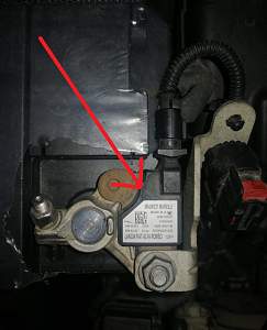

    Merhaba Arkadaşlar,
    Benim şu an 2012 model S&S Punto ile yaşadığım problem de buradakiyle aynı.
    Sorun, eklediğim fotoğraftaki parçayla ilgili ve bu parçayı bulmak neredeyse imkansız.
    Hala parçayı araştırıyorum, ancak bir sonuç elde edebilmiş değilim.
    Start&Stop'un çalışmasını, düzenlenmesini vs. sağlayan sensör bu ve çoğu yerde ustalar buna start&stop sigorta kutusu diyor.
    Parça markası Magneti Marelli ve kodu da 51892463.
    Bu parça sıfır olarak bulunursa tüm sorunlar çözülecek inş.

    Ebay üzerinde satışı var, ücretsiz Türkiye'ye gönderen satıcı bulursanız alabilirsiniz: https://www.ebay.co.uk/sch/i.html?_f...92463&_sacat=0
