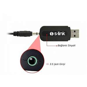

    Merhaba 2011 dynamic evomda usb girişi yok 3 sene symbol kullandım oda sadece cd liydi şansıma buda cd li cıktı kafayı yemek üzereyim double teyp çok pahalı şuan alma imkanım yok, modül var aux usb modülü onuda teypten kontrol edemiyoruz sadece kumandasından müzikleri değiştiriyoruz başka çözüm yolu yokmu? aklıma bir, iki şey geldi ama elektrikten hiç anlamadığım için denemeye cesaretim olmadı elektrikten anlayan arkadaşlar yardım edebilirlerse çok sevinirim
    1)
    şu dalgayı alıp cdnin arkasına takıcağım aux kablosunu bunun ucuna taksam flash bellekteki müzikleri çalarmı?
    2)
    teyibin arkadasına takacagım aux kablosunun ucunu çift taraflı dişi jack ile buna bağlasam müzik çalarmı?

    Bahsettiğiniz gibi bi kablolalama ile yine de bir müzik çalacak alete ihtyaç duyarsınız.Ya telefonun kulaklık çıkışından ya da mp3 çaların çıkışından teybin auxuna gireceksiniz,yine teypten ve direksiyon tuşlarından kumanda edemeyeceksiniz.
    Benim çözüm önerim ya "digital music changer" ki bu alet teybin arkasındaki cd changer soketinden bağlanır,teypten ve direksiyondan kumanda edersiniz.usb ve sd kart takabilirsiniz.
