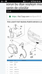

    Çözümü bulduk arkadaşlar.
    -screenshot_20180215-191652.png linkdeki 12 numaralı rolenin değişmesi lazım. -screenshot_20180215-191638.png Orijinal 330 lira civarı oto elektrik ona başka role taksın 25-30 işçilikle 50 lira civarı olur. Ben bu hafta yaptırdım kronik bir sorun

    Abiler ben de sorunu çözdüm. Yukarda abinin dediği gibi roleyi değiştirdim ve sorun çözüldü. Ayrıntılı olarak yazıcam. Bizim araçlarda 2 adet sis farı rolesi bulunuyormuş. Sağ sis yani yolcu koltuğu tarafındaki sis farının rolesi kaputtaki sigorta kutusunun içinde. Sol sis farı yani şoför tarafındaki sisin rolesi kaputun içinde akünün önünde net bi şekilde görünüyor. Açıkta kaldığı için pislik su vb şeylere maruz kalıyormuş ve zamanla bozuluyor. Sağ sis farının rolesi sigorta kutusunun içinde olduğu için o temizde kalıyor ve kolay kolay arıza yapmıyormuş. Neden ikisini de sigorta kutusunu koymadılar anlamış değilim. Sol sisin rolesi dışarda olduğu için arızaya daha açık ve genellikle herkesin şikayeti sol sis farının kontak kapansada açık kalması. Bosch marka role aldım 200₺ ye değiştirdim ve sorunum tamamen düzeldi. Eski roleyi söküp götürürseniz yedek parçacılar üzerindeki yazılara bakıp veriyorlar. Özellikle fotoğraf isteyen olursa çekip atabilirim.
