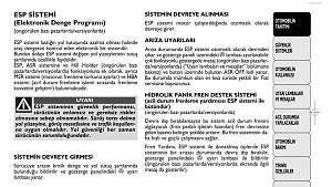

    Esp olup olmadığını bilmiyorum ama kitapçıkta bir bölüm var. -screenshot_20171124-151504.jpeg
    Evet bende bu kısmı gördüm buna istinaden yazdım kitapçık genel basılmiş galiba 2012 yılında üretilmiş tüm puntolar için olmayan özelliklerde var çünkü kitapçık içerisinde.

    dörtlülerin sağ tarafında esp tuşu vardır aynı ss tuşu gibi. Ss varsa muhtemelen esp de vardır.
    Malesef yok bir iki kere aracıda zorladım göstergelerde yanan bir ikaz lambasıda yok esp ye dair.
