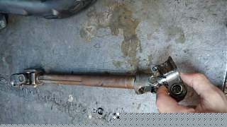

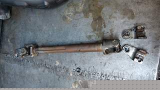

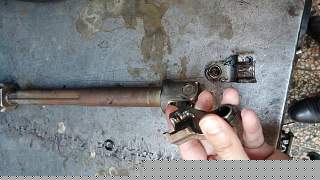

    Arkadaşlar aracımı teslim aldım. Kırık mafsalın fotoğraflarını ekliyorum. Kırık mafsal orjinal, takılan yeni mafsal da orjinal.
    Yalnız başka bir problem daha oldu direksiyon konusunda, araç direksiyonu boşa dönünce airbag sargısı problem yaratmış, airbag arıza lambası yanıyor.
    Sıfır alıp değiştirmek epey pahalı, zaten mafsala 500 tl ödedim, elim çok daraldı açıkcası. Airbag sargısının tamirini yapan bir yer bilen varsa bana yardımcı olabilir mi? İstanbul pendik de ikamet ediyorum. Anadolu yakasında her yere götürebilirim.

    Tahmin ettiğim yerden kırılmış sizede özelden dediğim ilk nokta. Bununla geçmiş olsun. Sargıyı yapan yerler var. Araştırmak lazım.
