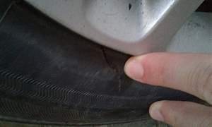

    Arkadaşlar sanırım park ederken filan kaldırıma sürtmüş sağ arka lastik. Daha bir lastikçiye götürmedim acaba bunun bir sıkıntısı olurmu yada başına böyle bir şey gelen varmı yardımcı olabilir misiniz?-13090069_10209302962834267_803245906_n.jpg-13140681_10209302962354255_1574426706_n.jpg

    Bende de böyle bi sorun vardı yol gittikçe yarıldı en son bi tek jant kalmıştı nerdeyse lastikçiye gidene kadar. Bence çıkma lastik felan takın güvenip yola çıkmayın

    10 metre bile gidilmez o lastikle

    lastik yeniyse yazık olmuş.içten yamayla bir süre götürür o da arkada olduğu için..güvenli mi? değil,çok riskli.

    stapnede çıkma bir lastik var onu taksam oraya sıkıntı olurmu tekrardan rot balans yaptırmak gerekirmi?

    lastik dediğimiz olay bizi asfalta bağlayan hayatta kalmamızı sağlayan bir avuç şeydir aslında. Konu lastik olduğunda maliyeti düşünmem gider sıfıırını alır takarım, kafamda rahat eder, aracıma binip canlarını emanet edenlerde bilirler bu konuda ki hassasiyetimi, Ekonomik bir durum tabikide ama tekli bir lastik tutsun tutsun 180 lira tutsun, alacağınız riske değmez bile, yamaydı bilmem ne uğraşmayın derim naçizane görüşümdür.

    Stepne lastiğiniz aynı marka,model lastik ise yer değiştirin.Bu şekilde dolaşmak sizin ve başkaları için tehlike arz eder.
    Standart Cevap: Lastik Yıpranması YARDIM
    Tahir bey, arkadaşlara katılıyorum lastiğinizi en kısa zamanda değiştiriniz. Ayrıca lastikte ki hasar sürtmeyle olacak iş değil,kesin iyi bir çukura düşmüşsünüz.

    Resimlerde lastiğin yanak kısmında yüzeysel bir deformasyon biraz daha ilerisinde de lastiğin topuğuna doğru çapraz bir kesik görünüyor, bence işinin ehli bir lastikçiye gösterin söksün iyice baksın, sökmeden belli olmaz. tamir belki kurtarır ama içinize de sinmiyorsa stepneyle değiştirin

    Yorumlar için teşekkür ederim arkadaşlar. 2 lastikçiye götürdüm bugun ikiside bir şey yok dedi birisi devede pire filan dedi ama anlmadım bu işi Zaten lastikler eskimiş artık değiştirmek lazım ama 175 65 15 bu lastikler lastikçiler 185 65 15 ile değiştirelim dördünüde diyorlar eğer değiştirmek istersem. Acaba 185 65 15 yapsam aracın gidişinde , yakıtta veya dinamiğinde bir sıkıntı olurmu?

    Kesinlikle acilen değiştirin dün akşam Edirne İstanbul arası otobanda aynı bu şekilde bişey başıma geldi bu iki oldu 1 km kadar devam etmek zorunda kaldım lastik paramparça oldu. Bu lastikle yol yapmayın en kötü 20 30 tl ye çıkma lastik alın

    arkadaşlar ben lastikçilere götürdüm hepsi hiçbir şey yok olmaz bir şey filan dedi acaba resimden dolayımı böle göründü bilemedim bir daha atayım resmini sizce değiştireyimmi ?Eklenti 33226Eklenti 33227
