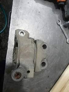

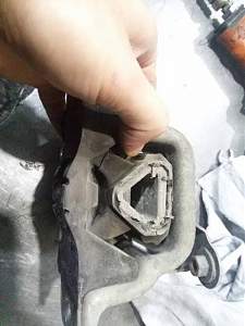

    Merhabalar, islak havalardan ziyade bende de sol alt taraftan hafif çukurlara bile teker düştüğünde tak luk diye ses geliyordu. Ben de ustama gittim bir tur attik ve motor takozu yapabilir dedi ve hakli cikti. Resimde takozun lastiğinin yirtildigini görebilirsiniz.
    Sonra tekrar test sürüşüne çıktık yine ses biraz da olsa devam ediyordu. Daha sonra amortisör takozunun en üstüne takilan etrafi lastikli yuvarlak metal pulu kontrol etti. Hani gacur gucur ses geliyor diye WD-40 yağ siktigimiz varya o pul işte. O pulun etraaki lastik yağ sebebi ile yumuşamiş ve sertligini kaybetmis bu nedenle gereginden fazla esneklik kazanmiş ve teker cukura düştüğünde küt diye sese sebep oluyor. Onu da degiştik ve sonunda ses kesildi.
    Bence bu sorunu yaşayan arkadaşlar için ilk önce takoz pulunun, daha sonra motor takozunun kontrol edilmesinde fayda var. Ayrica amortisör takozlarına yağ felan da sikmam bundan sonra. Sıkacak arkadaşlar bir daha düşünün derim, sonra sesi arar durursunuz benden demesi
    Bu arada motor takozu 85 + pul 35 + işçilik 30 Tl = 150 TL ye halloldu.
    Yardimci olmasi dilegiyle.

    İlginiz icin tesekkur ederim. Motor takozu yeni degisti bahsettiginiz pullarida kontrol ettik. Fakat benim sorunum sadece sag ön tekeri ıslattığım zaman oluşuyor. Ozellikle frene basınca ve bazen kasis/çukurlara vurunca kut/tak şeklinde kuru iken ne kadar zorlarsam zorluyayim tık yok.
