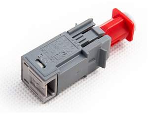

    Arkadaslar forumu kurcaladim ve sonuca ulastim.debriyaj pedalinin altinda sari bir sensor var o bazen geride takili kaliyor.ugrastim ve duzelttim hicbir sorun kalmadi.

    Sorunu yaşayan arkadaşlar için guncelliyorum, arabamdaki teklemeyi debriyaj müsürü (Sensörü) (40 TL) değişince düzeldi. Boşuna masraf yapmayın direk bu parçayı değiştirin sorununuz kalmayacaktır.

    Herkese merhaba, aracım Grande Punto 1.4 LPG'li, bende de gazdan çekince çok sert silkeleme sorunu var, bujiler ve buji kablolarını orijinali ile değiştik ama hiç bir değişim olmadı. Bunun üzerine tüm motor kulaklarını değiştirdik yine çözüme ulaşamadık. Daha sonra araştırmalarım sonucu debriyaj sensöründen olabilir diye onu da değiştirdik fakat... O da bizi çözüme ulaştırmadı. Not olarak klimayı açınca silkeleme iyice artıyor yani doğru mu tarif ediyorum bilmiyorum ama sanki ara kızgın boğa gibi üzerinden atmaya çalışıyor. Yardımlarınızı bekliyorum gerçenten zor durumdayım...

    Usta gaz kelebeğinden kaynaklı olabileceğini belirtti, fakat fiyatlara baktım 1000 lira civarı ve kesinliği yokken bu fiyat çok fazla
