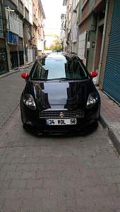

    Fotoğraftaki aynaların kırmızı olan bölümleri kapaktır..
    HTC One_M8 cihazımdan gönderildi
    Teşekkürler hocam.
