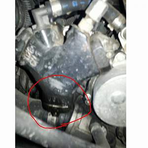

    Motorun sağ tarafında bi parçada çok azda olsa bi sızıntı var yardımcı olursanız çok mutlu olurum -12208621_1023449694386704_3309904092830119055_n.jpg-12243174_1023449737720033_5196976194258996982_n.jpg-12246633_1023449707720036_7970647907588105264_n.jpg

    Mazot bombasi contasi degismesi gerekiyor gaziemirdeki 6. Sanayide fiyat aldim 200 tl dediler ayni zorun bendede basladi soylenene gore 80-110 bin arasinda yaparmis multijet degistirip bi 100 bin daha yapabiliriz. Ben bosch car serviste yaptircam. Beraber gidip de fiyat alabiliriz en azindan iki tane oldugundan indirim yaptiririz sizede uyarsa

    Mekanik mazot pompasıdır. İçindeki ornikler eskidiği için mazot kaçırıyor. Farkındaysanız aşağıdaki boruların üzerine akıyor ve o boruların yıpranmasına neden oluyor. Kısa zamanda BOSCH Dizel pompa-Enjektör servisinde revize ettirmeniz lazım. giittiğiniz serviste pompa tezgahı olup olmadığını sorun test edip araca taksınlar bazı servislerde yok direk ornikleri değiştirip takıyorlar sonra yine aynı sorun olabiliyor. Genelde 80000 Km den sonra kaçırmaya başlar.
