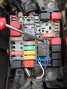

    Selam arkadaşlar, bugün çakmaklık girişine usb şarj soketini bir türlü yerleştiremediğimden tornavidayla uçlarını genişleriken sigortayı attırdım Tabi değiştirip hallettip tekrar eski haline getirdim. Kolaylık olması açısından benim Puntom'da çakmak sigortası resimdeki gibi bilginize
  14. Bu mesajı için 2 kişi uurduncan'ye teşekkür etti:

    Teknik Konu Ce: Çakmak sigortası
    Eklenti 32043
    merhaba arkadaslar cakmak sıgortasını bulamadım yardımcı olurmusunuz

    Standart Ce: Çakmak sigortası
    ben 15 lik olanları tek tek söküp içine baktım. 2. tahminde buldum.
    ama kutu bunla aynı olmadığı için bişey diyemem, soldaydı benimki

    Aracim fiat punto easy 1.4 2013 model. Kullanma kilavuzunda yaziyor sigorta kutularinin yeri. 3 tane mevcut. Ön panelde, akunun arti kutbunun saginda. Bagajin solunda. Cakmakligin sigortasi akunun yanindaki kutuda. Iki tane yildiz vidasi var onlari sokeceksin. 86 numarali 15 Amperlik sigorta.
