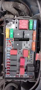

    2007 GP 1.4 fire aktif Akünün yanında sigorta kutusundaki tüm sigortaları kontrol etmeden önce aracın konağını çevir çalıştırma konumuna getir bırak aksi takdirde ( Hepsi sağlam görünür) çakmaklık sigortasının bulunduğu yer 31 numaralı 15 Amperlik sigorta-img-20220417-wa0000.jpg
    Bu sigortanın türü nedir. Sipariş vericem sigortayı ama bi dünya sigorta çıkıyor elimde bıçak sigorta var ama büyük geliyor. Bunun çeşidi mikro mu mini mi bilgisi olan var mı?

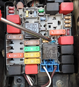

    Fiat punto evo 2011 1,4 aracım var çakmaklığım çalışmıyor. Sigorta kutusuna baktım gösterilen yerde sigorta yok orası boş. Nerede olabilir acaba bilgi rica ediyorum.

    bilgi için teşekkür ederim.Yalnız görsel farklı.Benim aracın sigorta kusu böyle değil.

    tornavida ile gösterilen yer boş başka nerede olabilir acaba

    mini bıçaklı sigorta bende yeni aldım
