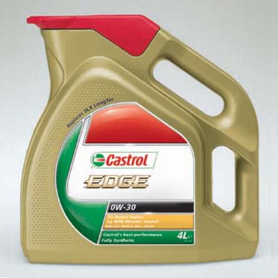

    Konuya bir fllod yapayım sorunum çözüldü arkadaşlar. ve Can arkadaşımızn dediği gibi araca Castrol 5w30 Edge yağ koyulmuş ve yağ filtresi ruflex marka takılmış. Benden önceki bakımında kullanışsız bir filtre ve alakasız bir yağ koyulmuş arabaya 5bin km de araç yağı incelterek filtreyi bitirmiş. Sorun 80 liraya halloldu yani karterde de br sorun çıkmamış açılmış temizlenmiş bir güzel gerekli işlem yapılmış.
    Ayrıca aracımın triger zinciride şıkırtı yapmaya başlamış önümüzdeki bakımda onu da değiştireceğim. 300 civarı tutacağını söylemiş.

    geçmiş olsun 80 lira ile iyi bir iş çıkmış
    triger 100 den sonra ses yapmaya başlıyor ancak birşey olmaz bakımının yapılmasında fayda var

    Teşekkürler bende arkadaşların tavsiye ettiği castrol marka yağ koydurdum. 10bin kmlikmiş dedğine göre. Ve işin kötü tarafı üzerinden çıkan filtrenin diğer bakımda değişmediğini söyledi yani bakım yapan şahıs bakmış idare eder bırakmış 10 lira için motorumuzdan olacaz nerdeyse...
