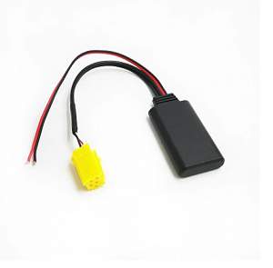

    Belki denemek isteyen olur diye bugün aux girişinden yaptığım anahtarlı bluetooth yöntemini göstermek istedim. Kullandığım bluetooth modülü tek parçadan oluşuyor. Resmini aşağıya ekliyorum.
    Gördüğünüz gibi cihazın klasik aux girişinin yanında iki tane de güç kablosu var. 12v güce ihtiyaç duyuyor. Daha önce teknik yardım bölümünde bir konu açtım ancak yardım alamamıştım. Ben de bu güç girişlerini doğrudan teybe giren soketteki kırmızı ve siyah kablolardan aldım. Doğrudan cihazı bu kablolara bağlayınca çalıştı. Ancak bu durumda; araç kapalı dahi olsa sürekli bluetooth modülü aktif oluyordu ve sonuçta araca dışardan eklenen bir parça olduğundan ötürü elektrik tesisatını bozma ihtimali vardı.
    Bu nedenle ben de bir sigorta ve anahtar bağlamaya karar verdim. Teypten altığım gücü sigortadan(dışardan aldığım basit bir sigorta) geçirdim ve anahtara bağladım. Anahtarı da gözükmeyecek bir yere koymak için torpido kapağını açtığınızda solda kalan kısma koydum.
    Benim yaptığım sistemle anahtarı kapatınca cihaz artık teypten güç çekmiyor. Ayrıca cihazın kalitesi oldukça iyi; seste herhangi bir gecikme ve dalgalanma olmuyor. Ayrıca tek parçadan oluştuğu için ve aux kablosu çok kısa olduğu için de cızırtı ihtimali yok denecek kadar az.(bende hiç cızırtı olmuyor) Cihaza güç verdiğiniz anda ve bağlantı sağlandığı anda ingilizce olarak bu durumları da bildiren bir sesli iletim sistemi mevcut.
