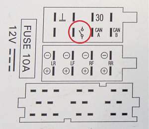

    2013 model Punto aracıma Bluetooth bağlattım. Fakat Bluetooth hep açık hep aktif. Aracın kapılarını kitlendikten sonra 24 saatte geçse dahi, aracın yanına gelip telefon ile Bluetooth'a bağlanabiliyorsunuz. Bu durum dolayısıyla aküyü de azda olsa olumsuz etkiler diye düşünüyorum. Bunu nasıl düzeltebilirim yanlışlık nerede? Takan eleman; bağlantıyı teyp enerji kablosuna yaptım, sizin arabalarda kapıları kitledikten 20 dakika sonra teypte kendini tamamen kapatıyor. O zaman Bluetooth'ta kapanır dedi ama kapanmıyor.
    Şu şekilde anahtar resmi olan pinin kontağa bağlı olması lazım. Elektriği ordan almayı deneyebilirsiniz.

    Aynen o şekilde bağlattırdım bugün sorun çözüldü teşekkürler
