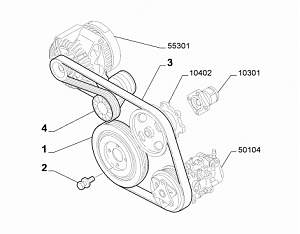

    Eper sisteminden kendi aracımın V kayış sistemini attım. Foto olarak.
    55301 olan alternatör.
    4 Numaralı parça Gergi rulmanı
    1 Numaralı parça Krank Kasnaği (Dönüş enerjisini bu veriyor)
    10402 olan parça yağ pompası (Devirdaim olarak da diyen var ben gibi)
    50104 olan ise klima kompresörü
    Saygılarımla.

    10402 devirdaim, su pompasi
    Eper de
    103 yaglama
    104 sogutma menu kodlari

    Sayın timbaz;
    Müthişsiniz gerçekten süper takdir ediyorum sizi. Aynen baktım doğru. Ben biraz cahilim
    devirdaim su pompası demekmiş
    peki abi yağ pompasını ne döndürüyor. Onuda mı krank çeviriyor. Trigere bağlı heralde
  15. #12
    Standart Cevap: Triger Zinciri ve Diğer Parçalar
    Alıntı stonebridge Nickli Üyeden Alıntı Mesajı göster
    Sayın timbaz;
    Yag pompasini da krank
    Su pompasi bu motorda trigerden bagimsiz, paylastiginiz diagramdaki gibi yardimci kayisla calisiyor..
    Ve ariza durumunda bir kac belirtisi de olur.. trigerden bagimsiz veya ileride baska bir kayis degisiminde degisir belki ama bir belirti vermeden de degistirmek biraz fuzuli olur.. yag pompasi, su pompasi degisimi bakimda da belirtilmemis zaten..
