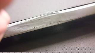

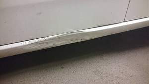

    Merhabalar bugün dar bir sokakta geçerken aracımda ufak bir sürtünme sonucu sol marşpiyelde bir hasar oluştu öncesinde de aracımın yine sol tarafında olan bir hasar vardı bu hasarları komple gidermem için nasıl bir yol önerirsiniz ve tabiki tahmini maaliyeti bana ne kadar olur?
    Bu bugün yaptığım kazaya ait sol ön kapının altında meydana geldi bu hasar komple marşpiyeli değiştirebiliyor muyum nasıl bir sonuç elde ederim başka nasıl bir işlem gerekli ve ne kadara mal olur

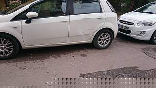

    Bu fotoğrafta ise daha önceki hasarda yer alıyor sol arka kapı ve lastik üstü kısmı için fırın boya dahil 500 tl ye olur demişlerdi bu hasar için söylenen miktar sizce nasıl

    Kesinlik le ilk önce değişim işi yaptırmayın. Gocukler çektirme ile güzelce düzeltilecek. Marspiyel de de aynı işlem yapılacak. Burda dikkat edilmesi gereken işlem çektirme izlerinin güzelce zimparalanmasi izinin giderilmesi gerekli. Yoksa macun atılsa bile izi belli oluyor. Diğer bir konu iyi bir usta ve zaman. Mesela aracın kaportasi duzeltildikten sonra macun çekildimi iki üç gün hiç ellettirmeyin. Kendisi kurusun. Bazı boyacı lar ısı cihazları ile kurutup aynı gün aracı yada ertesi gün teslim ediyor lar. Yani zamanlı boya yaptırın. Boya yapıldıktan sonrada iki gün araç sabit dursun hatta bir gece yağmur görmeyecek bir yer bulursan iyi olur. Ayrıca bir hafta kesinlikle basınçlı su tutturma. Fiyat işi sıkıntılı boyacı lar gerçekten çok para istiyor lar.

    Marsipiyel icin benim cozumum fiberglas ek marsibiyel yaptirin hem kapatsin hem arac daha spor olsun

    bencede en mantıklısı marshpiel taktırmak. avuç içi kadar yerin çekilerek düzeltilmesine bi dünya para istiyorlar.

    Marsipiyel bolgesi yapi itibari ile kolay cektirilemiyor tabi boyada hasar varsa pas vs. Onlem alinip yapilmali ben Ankara 'da fibersan tuninge 200 liraya 2 sene evvel yaptirmkstim boya dahil cok basarili oldu. Isteyen orj abart modelde taktirabilir.

    yalnız resimi dikkatlice izlerseniz o marşpiyelin kesinlikle düzeltilmesi gerekiyor çünkü eyilip kapıya kadar cıkmış. Ayrıca belki arkadaş orjinali olsun istiyor. İyi bir usta o marspiyeli düzeltir ama dediğim gibi çok para istiyorlar.
