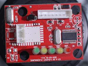

    içinin resmini çekin bir atın bakalım bi
    Cihaz uyumsuz gözüküyor. Açıklamadada zaten fiat için gerekli can-iso hız desteği belirtilmemiş. Ama emin olmak için Multiecuscandan cihazı tanıtıp test edebilirsiniz. Testi geçerse kullanılabilir.

    body ye erişim sağlayabilmeniz için 121 yazan direnci kırmalısınız

    ok ile gösterdiğim yerde tam bu beyaz soketin altında 120 ohm direnç var onu kırın .

    Bildiğim kadarıyla O cihazın içinde 18F25k80 çipi yok bu yüzdende sadece okuyor ve yazma yapamıyor. O yüzden sarı kablo ile bağlansanda iş yapmaya bilirsin. Ancak kesin cevabı Ekrem Bey ya da Volkan bey verir diye düşünüyorum.
