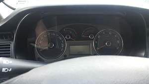

    Merhaba arkadaşlar bende dün 2008 Linea dyn alarak aranıza katıldım. Araçta alırken farkmediğim yakıt ibresi sorunu var stop edince çizgiden bayağı aşağı iniyor. Acaba bunun çözümü nasıl bilen varmı. Şimdiden teşekkür ederim herkese

    Bu seviyeden de mi asagida?
    Tam dolu oldugunda durum nedir?

    evet bu seviyeden düşük , ışığa kadar iniyor ibre
    Standart Cevap: LİNEA GÖSTERGE HAKKINDA
    Depoyu fulleyin sonuna kadar ibre kalkıyormu birde ona bakın. Ona göre kadranı söküp elle ayarlama gerekebilir.
    Sanirim elle ayarlama derken paneli komple sokup camdan ayrıcam diyorsunuz.-img-20170708-wa0014.jpg
    Acaba gostergeyi sokunce direk cam çıkıyormu bilginiz varmı

    tırnaklarından ayrılması lazım. hassas olunursa sıkıntı yok.
    Sadece cam gelmez kadrani üste iki tane birde direksiyon ile torpido birleşim yerinde iki vida olacak tork onu sökün ce kadran gelmesi lazım sonra arkadan açarsınız tırnaklı gövde.
